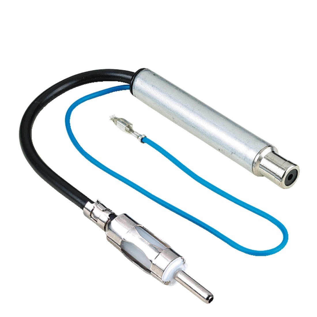

Hängt in der Antennenleitung ein Verstärker (musst du selber besorgen) drin? Das Teil sieht so aus und kostet einzeln inkl. Versand <10 Euro:
Klicke auf die Grafik für eine größere Ansicht
Hits:	1
Größe:	78,8 KB
Ist nur ein "Symbolbild", du musst auf die richtigen Antennenanschlüsse bei der Auswahl achten!

Für den zusätzl. Antennenverstärker eigtl. nicht, den schließt du an der ISO-Ader Nr. 5 (normalerweise eine blaue Ader) an. Hier das Steckerbild: http://www.tobias-albert.de/ta_autoh...connector.html

Welches Kenwood-Radiomodell hast du genau eingebaut? Ist dort auch der Menüpunkt "12V-Antennenversorgung = ein" aktiviert? Ggf. auch mal den Pin 5 per Multimeter messen, ob der 12V hat, wenn das Radio (UKW-Betrieb) läuft.
