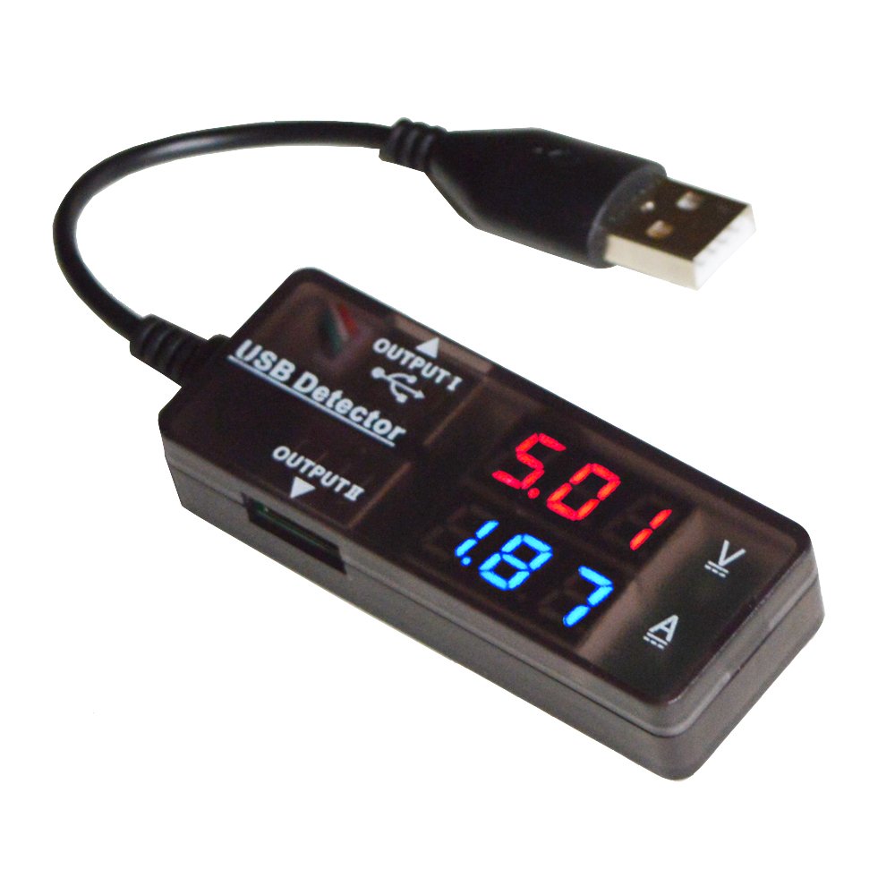

Abhilfe wäre ein Markenadapter eines anderen Herstellers oder ein anderes Ladekabel (dünneres!), dass weniger Strom durchlässt (Laden dauert dann auch länger). Da muss aber auch wieder die Methode "Versuch und Irrtum" angewandt werden, ob zu sehen, ob die Konstellation mit dem Handy funktioniert. Hilfreich ist auch ein Strommesser für USB, hier ein Beispielbild: http://ecx.images-amazon.com/images/...L._SL1000_.jpg Damit kannst du auch den Fehler weiter eingrenzen (zieht das Handy zuviel Strom?)

Ich würde mir mittels Messgerät mal den Ladestrom anschauen, was das iPhone über USB an Strom zieht. Vielleicht ist da irgendso eine Strafschaltung im Handy eingebaut, die das Ladegerät zerstört, wenn man kein Originalladegerät verwendet. Apple würde ich sowas zutrauen.
