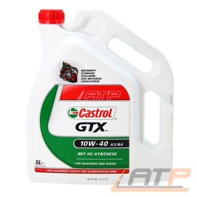

Ich kippe in meinen HDZ einfach günstige Suppe rein, was ich gerade da habe, seit 70tkm läuft er hiermit: http://www.autolackcenter.de/motoroe...eichtlauf.html
100tkm bin ich damit gefahren:
https://carpartsplatform.de/atp/vres...0/10801096.jpg
Alle 15tkm wechsel ich den Filter ohne Öl, Ölwechsel mache ich nur noch alle 50tkm.
