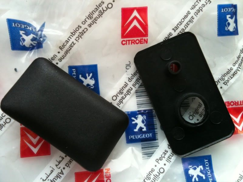

Ich hatte NUR weil ich die Originale mal getauscht hatte nur Probleme! Nun hab ich eine Schraube mit Dichtgummi drin und keine Antenne...
Es gibt ein Plastikteil, da ist die Antenne dann weg... Und dein Dach dicht!
Ist Original von Peugeot!
So siehts aus: http://i26.photobucket.com/albums/c1...O/995e7780.jpg
Teile Nummern: Verschluss: 8101 93 Dichtung: 8101 92
Besorg dir also eine Antenne fürs Fenster oder der Frontscheibe... Und gut ist...
