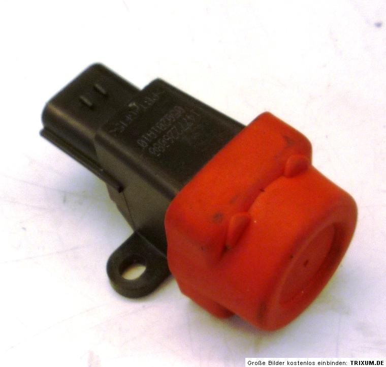

Also der Crashschalter ist der rote Knopf im Motorraum über/hinter der Batterie. Kann man nicht übersehen, einfach mal drücken.
http://cdn02.trixum.de/upload2/K/y/K...33165P4391.jpg

hab ich getan, sogar mehrmals, leider nichts gebracht
