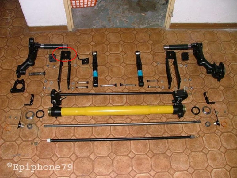

Ach ja mal noch was, ihr habt doch gesagt das die billigen ausführungen wie zb. der Look keinen Stabilisator an der Hinterachse haben. Zuvälliger weise habe ich die hinterachse meines Collections gewechselt und da eine von einen Look eingebaut und noch zuvälliger weise die von meinem GTI zum Restaurieren auch ausgebaut und ich hab bei beiden keinen unterschied gesehen. kann mir mal einer sagen wo sich da ein Stabbi verstecken soll.:-)
Ein Bild würde mir auch weiter helfen ;-)

der stabi sitzt praktisch im achsrohr das heisst solange die achse nicht zerlegst wirste da auch nix sehen.
hier mal ein beispielbild hab leider auf die schnelle keins gefunden wo man den stabi auch sehen kann. da wo man die nadellage sehen kann geht der stabi einmal komplett durch und ist dann aussen jeweils am achsschenkel mit nem halter befestigt.
wenn da irgendein haltere blech mit 2 schrauben am achsschenkel ist hat man ne achse mit stabi wenn in der mitte nur ne plastik kappe ist und kein halter ohne stabi.
auf der ersten seite ist noch nen link schau da mal rein wenn du zeit hast da steht jede menge über das thema.
hab doch noch was gefunden die zweite stange von unten ist der stabi die anderen beiden stangen die etwas kürzer sind und schwarz sind die drehstäbe.
