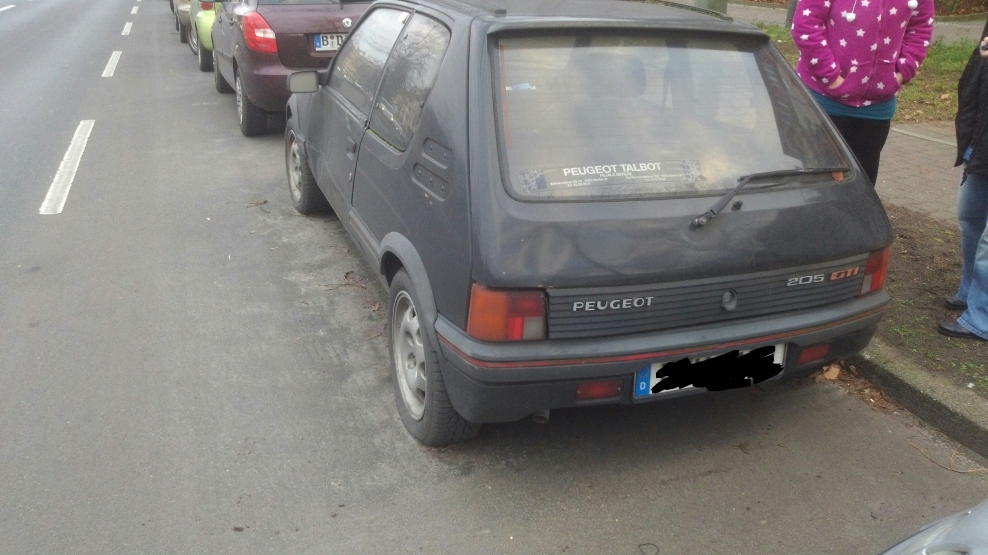

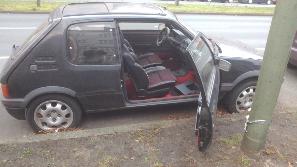

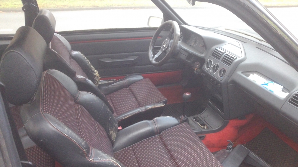

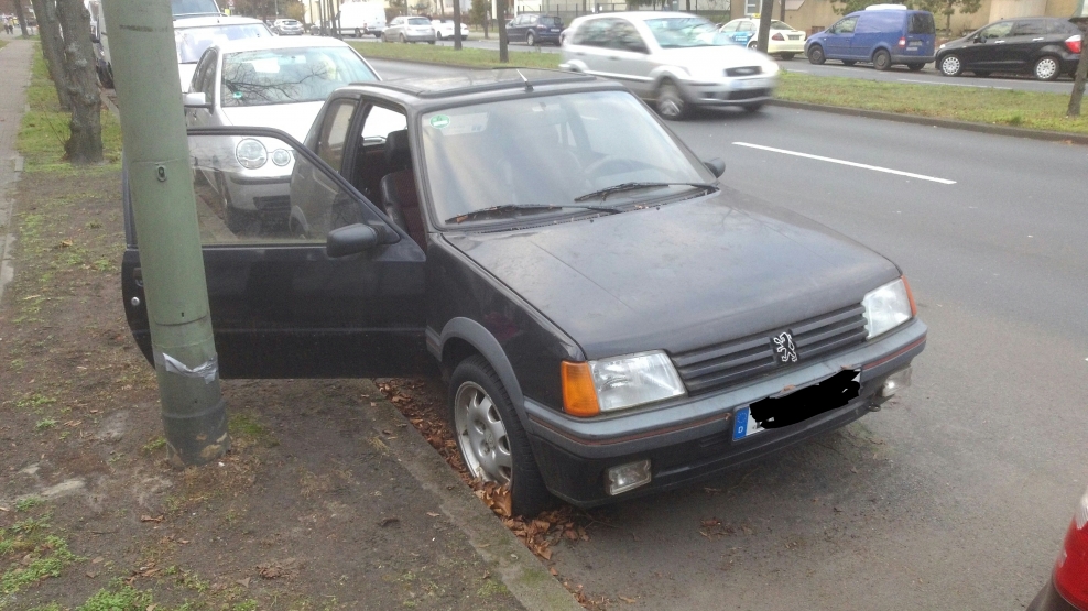

Ok... Top Zustand is anders.
Der Motorraum und unterboden sehen zwar aus wie geleckt, aber der Rest hat durch den Stand sehr gelitten.

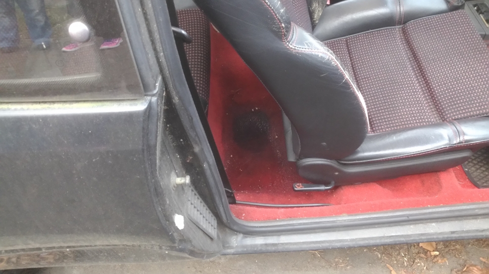

Im fussraum steht Wasser hinten und vorn.
Beide Türen mit Treffer, heckklappe geht nicht da er nen hecktreffer hat.
PsycoFun 06.12.2015, 17:24
Peupa205 06.12.2015, 20:17
Joa, der kostet ein Stück Arbeit, aber SOFORT nehmen. Alles durchaus machbar, brauchst eben auch noch nen Karosseriebauer und Lackierer und Polsterer. Aber , du wirst dich grämen, wenn du den stehen läßt. Fahr mal mit nem guten GTI und du verstehst mich. Wenigstens ist noch die Tankdeckelabdeckung da, den Rest gibts original von Peugeot-Classic neu. Die Embleme werden gerne geklaut und zu einem schwindelerregenden Preis bei Ebay angeboten. Wasser im Innenraum ist erst mal nicht so schlimm, kannst mit nem Wasserschlauch prüfen, wo es reinläuft (Schiebedach ist es gerne ). 1000€ mußt du selbst bei Eigenleistung aber rechnen, die du sicher reinsteckst. Die Fahrertür kannst du wahrscheinlich ohne Neuteil wieder hinkriegen, Heckklappe hat zwar Beulen, aber deswegen müßte sie aber trotzdem aufgehen.

Was mir aktuell die größten Kopfzerbrechen bereitet, is das Heck. Die klappe geht auf. Aber am heckblech wurde kaltverformung betrieben. Müsste wohl etwas rausgezogen werden. Klappe bleibt nur zu da sie verkantet.
