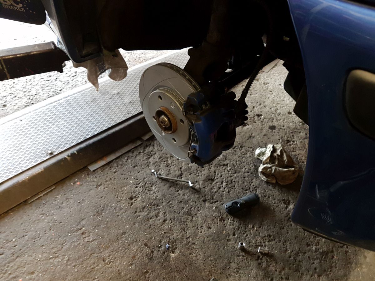

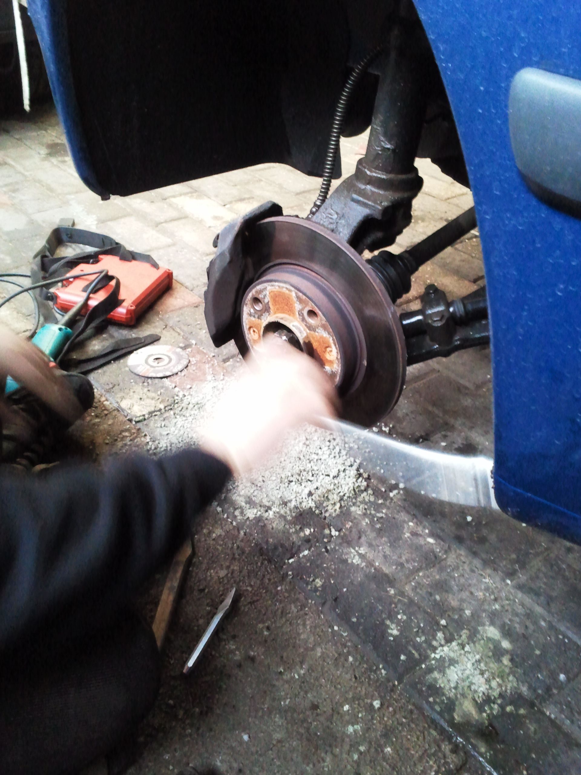

Hab auf 16v bremse vorne umgebaut und mit ATE Scheiben und Beläge 100x besser als vorher musste letztens von 170 auf 60 voll runter bremsen der Wahnsinn nix verzieht flattert usw hinten neue machen und du merkst den Unterschied wie Tag und Nacht
